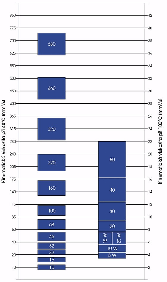

ISO-VG průmyslové oleje |
Viskozita
při 40°C [mm2/s] |
SAE motorové oleje |
SAE převodové oleje |
minimální |
maximální |
2 |
1,98 |
2,42 |
3 |
2,88 |
3,52 |
5 |
4,14 |
5,06 |
0W |
7 |
6,12 |
7,48 |
10 |
9,0 |
11,0 |
15 |
13,5 |
16,5 |
5W |
70W 75W |
22 |
19,8 |
24,2 |
10W |
32 |
28,8 |
35,2 |
46 |
41,4 |
50,6 |
15W 20W 25W 20 |
80W |
68 |
61,2 |
74,8 |
100 |
90 |
110 |
30 |
85W |
150 |
135 |
165 |
40 |
90W |
220 |
198 |
242 |
50 |
320 |
288 |
352 |
140W |
460 |
414 |
506 |
680 |
612 |
748 |
250 |
1000 |
900 |
1100 |
1500 |
1350 |
1650 |
