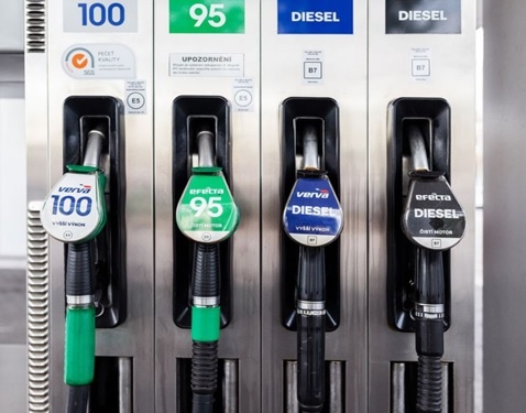

Benzínová paliva: v naprosto převažujícím množství je nyní u čerpacích stanic prodáván benzín E5 podle ČSN EN 228 jako klasický „Natural“ s obsahem lihu do 5%. U tohoto paliva se zatím nevyskytují vážné problémy s jeho používáním, přesto při skladování je doporučena lhůta max. 3měsíce. Problémem u jakéhokoli paliva obsahujícího líh je totiž jeho stabilita při skladování. Líh má tendenci vázat vodu ze vzdušné vlhkosti a tato tzv. azeotropní směs se potom odděluje od benzínové frakce, takže po čase v nádrži vznikají dvě vrstvy různých paliv. Výrobci se tento jev snaží potlačit pomocí přísad tzv. kosolventů, jejichž úkolem je obě složky paliva udržet ve směsi. Dalším nebezpečím při používání paliv obsahujících etanol je koroze, i když se to týká zejména těch s větším procentem etanolu. Se vzdušným kyslíkem a za tepla totiž alkoholy oxidují na aldehydy, a ty potom částečně na karboxylové kyseliny. Ve výsledku pak z etanolu vzniká kyselina mravenčí, která působí korozivně na kovové materiály palivového systému, spalovacího prostoru, výfuku a pájených spojů. Korozivní nebezpečí také představuje voda a vlhkost vázaná v lihu. Částečně lze tento problém odstranit přidáním dalších přísad do paliva, a sice inhibitorů koroze.
Zatím co s palivem E5 zvládne fungovat většina i dříve vyrobených vozů, na palivo označené E10 by neměly jezdit vozy vyrobené před rokem 2005. Tyto vyšší podíly biolihu již mohou u starších motorů vytvářet další problémy a následné poruchy. Jedná se zejména o nekompatibilitu paliva s některými prvky palivového systému, např. těsněními a pryžovými hadicemi, z nichž jsou lihem vysávána změkčovadla, hadice pak křehnou a mohou praskat. Pomineme-li možné problémy se zimními starty u starších aut, vzniká další nepříjemný efekt použití lihového biopaliva, a to snížení výkonu a vyšší spotřeba paliva. Zatím co u starších karburátorových motorů se jedná hlavně o snížení výkonu, u novějších motorů, řízených lambda sondou, půjde o vyšší spotřebu. Výhřevnost neboli energetická bilance etanolu je nižší než u benzínu, a proto jeho vyšší podíl v palivu má vliv na spotřebu. Líh obsahuje kyslík, takže aby byl zachován správný stechiometrický poměr paliva se vzduchem při spalování (1:14,7), musí ho být více, aby vzniklo správným spálením paliva stejné množství tepla. A jelikož válce nasávají vzduchu stejně, musí se přidat více paliva, aby došlo k dokonalému spalování. Toto řídí u aut vyrobených přibližně od r.1993 (norma Euro1) právě lambda sonda, která přidá palivo, pokud je ve spalinách přebytek kyslíku. Tím se zvýší celková spotřeba paliva při stejném výkonu. U karburátorových motorů se pak sníží hlavně výkon motoru. Je nutné také zmínit, že každé biopalivo podléhá degradaci mnohem rychleji než čistý ropný produkt. Záleží přitom na teplotě, vlhkosti, přístupu kyslíku a materiálech, s nimiž se dostává do styku. V rámci biodegradace může docházet ke tvorbě pevných nebo lepivých nerozpustných úsad, které mohou ucpávat trysky a filtry a způsobovat tak poruchy chodu motoru. Všechny tyto problémy samozřejmě narůstají se zvětšujícím se podílem etanolu v palivu.
Odstávka benzínového motoru: z výše uvedených důvodů je doporučováno neskladovat biopaliva déle než 3 měsíce, a to zejména v nádrži automobilu. Při potřebě delšího skladování nebo vyčištění palivového systému od zbytků biopaliva je vhodné natankovat palivo bez biosložky, respektive se syntetickou biosložkou. Takovým palivem jsou v případě benzínu tzv. prémiová paliva, která prodává každá značková čerpací stanice jako vysokooktanový benzín s OČ 100 např. OMV Super Plus, OMV MaxxMotion 100Plus, Benzina Verva 100, Mol Evo 100 plus, Shell V-Power Racing aj. Tyto benzíny obsahují biosložku ve formě vysokooktanového ethyltercbutyletheru (ETBE), který je dražší, ale oproti ethanolu používanému v běžných benzinech neabsorbuje z okolí vodu, má vyšší výhřevnost a netrpí výše uvedenými neduhy bioetanolu. Problémy mohou tyto vysokooktanové benzíny působit u některých starších motorů (veteránů) s pevně nastaveným předstihem zážehu, které byly konstruovány na palivo s nižším OČ, a to zejména se startováním a přehříváním motoru. Pro odstavení i takových motorů mimo sezónu je však natankování vysokooktanového benzínu a protočení motoru s tímto palivem jedinou volbou, pokud nechcete přímo vypouštět do sucha celý palivový systém. Je třeba rovněž upozornit na skutečnost, že žádný z nyní prodávaných benzínů již neobsahuje přísadu na přimazávání netvrzených sedel ventilů /tzv. náhradu olova/, takže pro starší motory je nutný vždy její přídavek. V souvislosti s benzínovým biopalivem je velmi vhodné rovněž použití dodatečných (tzv. komerčních) aditiv prodávaných jak na ČS tak v maloobchodě, zejména takových, která jsou schopna zabránit korozi, eliminovat volnou vodu a stabilizovat biosložku v palivu proti jejímu rozkladu. Tyto složky obsahuje např. aditivum „Ekolube Benzín Aditiv“ ale i jiná.

Motorová nafta: již od r. 2007 se začíná na ČS objevovat nafta s určitým % FAME (Fatty Acid Methyl Ester). Tyto se získávají transesterifikací triglyceridů obsažených v olejích nebo tucích, ať už rostlinných nebo i živočišných. V případě naší republiky a Evropy se jedná převážně o MEŘO (Metyl Ester Řepkového Oleje). Postupně došlo k navýšení této biosložky v naftě na cca7% (B7) a na min. 30% (B30). U některých ČS se můžeme setkat i se 100%-ní bionaftou označenou B100. Dominantně je však prodávána nafta B7, která i přes obsah biosložky musí svými parametry vyhovovat normě pro motorovou naftu ČSN EN 590.
