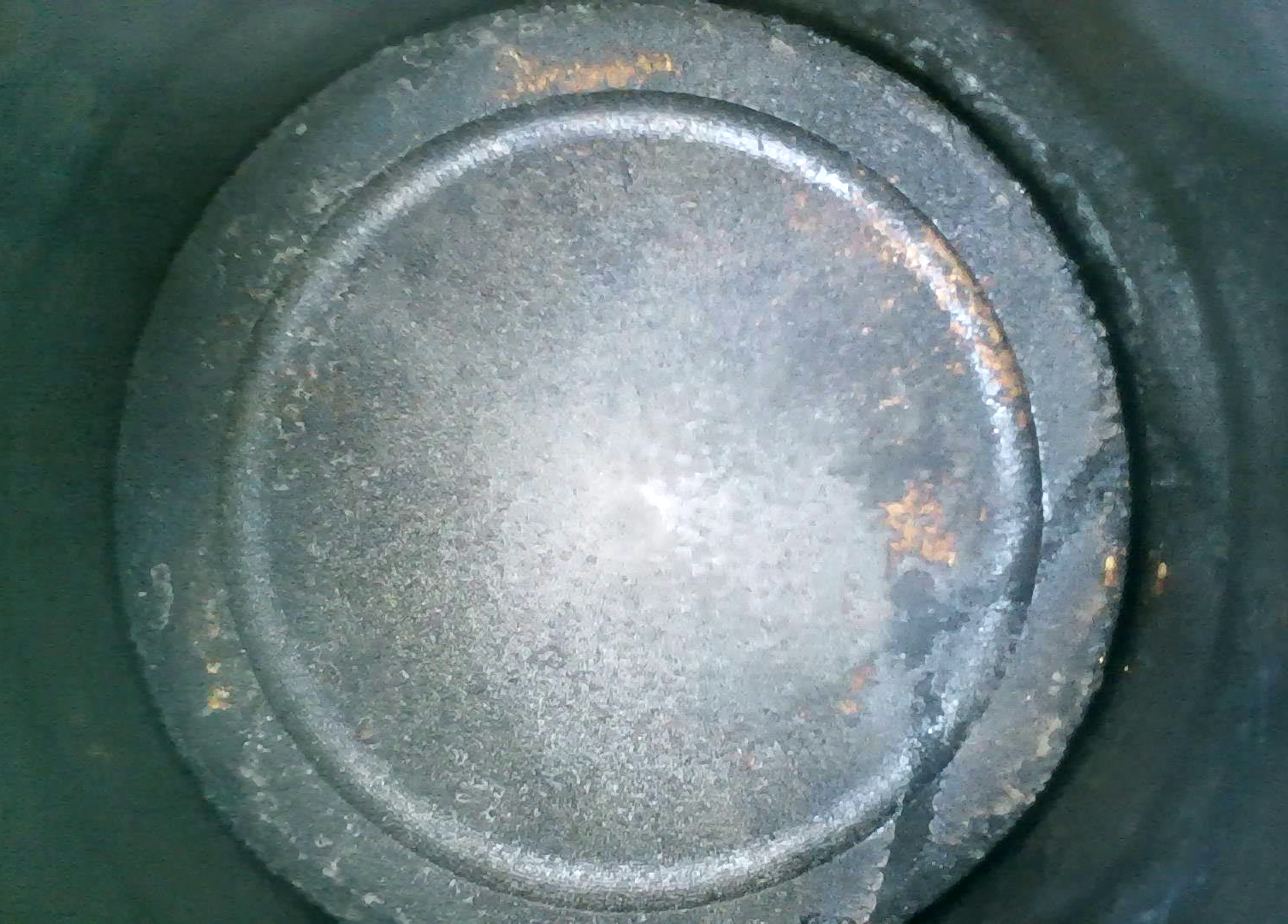

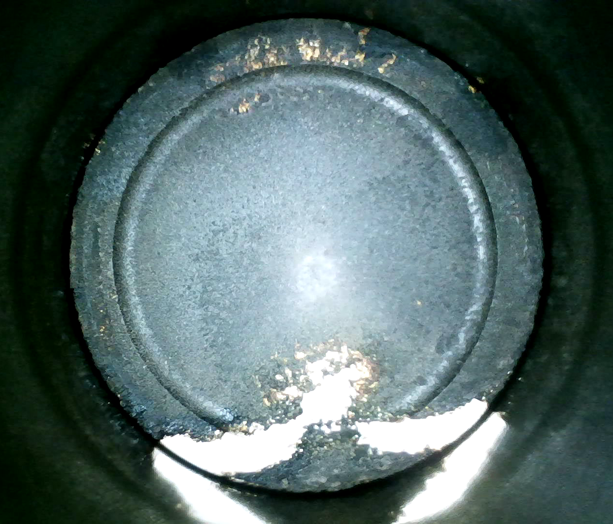

Použil som v Seate - motor 1,4 16V prísadu LIQUI MOLY DIREKT INJECTION REINIGER. Obsahuje PEA:
https://www.liqui.sk/liqui-moly-direkt- ... ger-120ml/
Balenie som použil na cca 40 litrov benzínu.
Urobil som si záznamy endoskopickou kamerou pred a po. Kamerou vidím iba piest. Na 1. a 4. valci nevidím žiadne podstatné zmeny. Zhodné zmeny vidím na valci 2 a 3. Prikladám fotografie pred a po:
Na malej časti boli usadeniny odstránené úplne (tipujem, že asi pod sacími ventilmi). Z toho sa dá usudzovať, že to vyčistilo aj ventily. Takže nejako to funguje. Ale očakával som od toho viac.

Vďaka za podelenie sa spolu s fotkami. Boli doteraz používané aj iné aditíva/čističe/adit. palivo ? Ak nie, alebo nie často, tak za mňa je to po jednej nádrži celkom dobrý výsledok, jedna strana piestu až na "zrkadlo" a druhá vidno, že už začína presvitať. :wink: Valec 2 a 3 sú možno viac tepelne namáhanejšie a pomôžu lepšie bordel "vypáliť". :?:
Plus tento LM cleaner nepatrí úplne k najsilnejším, Techron fuel system cleaner bude pôsobiť o niečo silnejšie a potom ešte viac BG 44K.
Je jasné ale, že dlhodobo jazdené a nečistené nevyčistí vo väčšej miere po jednorazovej aplikácii nič. Oni piesty nebudú celé ako zrkadlo aj keby sa to dáva do každej nádrže od novoty.

alebo TEC 2000

Ani nie. Auto jazdí (2 roky) len na benzín bez etanolu. Takže "prémiový" benzín s aditívami na 90% od Slovnaftu EVO Plus.
Sporadicky bol pridaný VIF a minulý rok Čistič vstrekovania - kód 5110 od Liqui Moly. Nemal som však endoskopickú kameru, tú som si zaobstaral až túto zimu.
