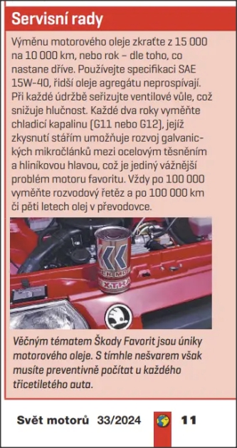

Zůstanu u 10w40. Už v tom mám hlavě hodně velkej guláš, jakej ten finální olej tam dát.
Protože ten Shell Helix HX7 10W-40, který jsem tam chtěl původně dát jako finální má API SM a to nevím, jestli pro tenhle starý motor vyrobený někdy 1988/1989 vhodný.
Přikládám ještě onu zmínku ze Světa motorů. Čekal jsem rozsáhlý článek kde by bylo obšírně shrnuto pro a proti, kvůli tomu jsem si to vydání koupil a bohužel se jim to smrsklo jen na suché konstatování, že se tam má prostě dávat 15w40 :mrgreen:

V zime bude desina lepšia o chlp určite :wink: Vtedy písali na rovinu,že "řidší oleje agregátu neprospívají" :lol: Dnes píšu,že redšie oleje sú primárne určené na zníženie spotreby paliva :mrgreen:

odborne sa tváriaci plátok a uvedú tam řidší 🤦
