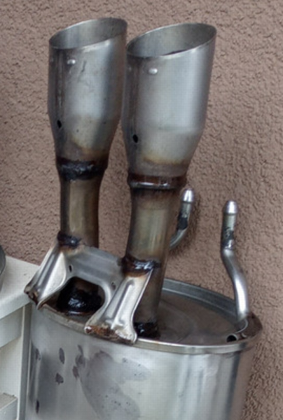

j1: Zdvojená koncovka výfuku na Civicu - není to tak trochu chucpe, Jaro...?

A to nie je zdvojena koncovka , to su regulerne dve rury ( vid vnutro). A je to tak original. Ale teda mala to iba verzia 103kw.

Dokonce i moje Omča 2.6 V6 132kW měla skrz zadní tlumič jen jednu vnitřní rouru a jednu koncovku, současné kupé má, pravda, koncovky dvě, ale zda jednu či dvě roury v tlumiči, to netuším, nepitval jsem jej. Hen ti Japonci musí mít dycky něco extra...

No co som zbezne postudoval, tak som sa dozvedel, ze tlmic vyfuku je z vyroby zvlast navrhnuty pre konkretny model/ motor auta. Berie sa hlavne co najnizsie potlacenie vykonu ( kazdy tlmic uz z podstaty vykon motora znizuje, lebo tvori prekazku plynom ) pri sucasnom maximalnom potlaceni hluku. A to je tiez extra " veda". Riesi sa potlacenie zvukovych vln a ich frekvencie. Nie je jedno napriklad kde je prepazka a ako je alebo nie je perforovana. Udajne aj taka vec napriklad ako posunutie prepazky v tlmico o 1-2 cm zmeni jeho zvuk.Proste to musi byt vyladene ako celok.
A tu je kamen urazu co sa tyka druhovyrob. Neexistuje nejaka norma okrem vonkajsej hlucnosti. A teda napr. vyfuk ktory v originale vyzera takto, potom v druhovyrobe moze ( zvonka rozmerovo pravdaze sedi +/-) byt vo vnutri oproti originalu znacne " zjednoduseny" . S vypoctami si uz nikto hlavu nelame. Daju sa nutne " creva" a hluk sa vyrieši napr. čadičovou vatou. Nie aby bol hlucny/ tichy ako original. Len aby splnil normu. A co sa tyka obmedzenia vykonu, to uz netrapi nikoho.
