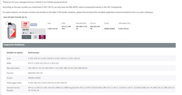

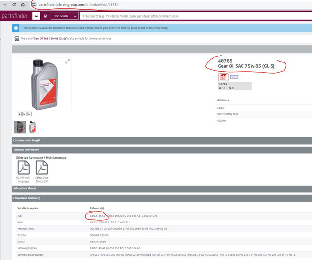

Ale tak odpoviem sam sebe :) (mozno to pomoze niekedy aj niekomu inemu) podla FEBI vyrobcu po kontaktovani cez email som dostal tuto odpoved:
url to link
Takze 48785 je podla FEBI adekvatna nahrada za G 052 145 S2

Z tých dvoch by som rozhodne šiel radšej do Ravenolu, ich bezpečáky sú takmer identické (origo a Ravenol), ten Febi má nižšiu viskozitu (podobá sa skôr na LM top tec MTF 5400, ktorý ale tiež ‘spľňa’ normu, samozrejme ale žiadna z náhrad nemá oficiálny approval).

Ako po gugleni mi tiez pripadal vhodnejsi ten Ravenol VSG 70W90 ale pri tom Febi zavazilo to ze aspon odpovedali na ich podpore a tvrdili ze ta norma na tom FB 48785 je.
