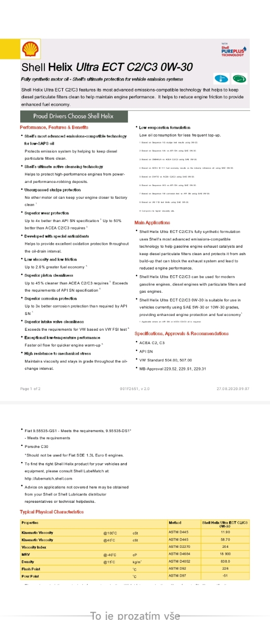

Znovu > HTHS vyšší než 2.9 mPa.s. NENÍ tam 2,9 - 3,5. Olej tím pádem může být i C2/C3 :!: A třeba Shell ECT C2/C3

A ono C2/C3 znanemá že dokázali (zřejmé jinou aditivací) dosáhnout lehkoběžnosti (úspory paliva) vyžadovanou normou C2 splnit i olejem s HTHS normální C3.

ACEA C2 požaduje HTHS minimálne 2,9 a viac.. táto norma teda nemá ohraničenie z hora. Pitris to napísal tak ako to je. Aj keď sa to javí na prvý pohľad ako nezmysel, ale olej z tohto hľadiska skutočne môže niesť naraz aj C2 aj C3 normu, nevylučuje sa to.
