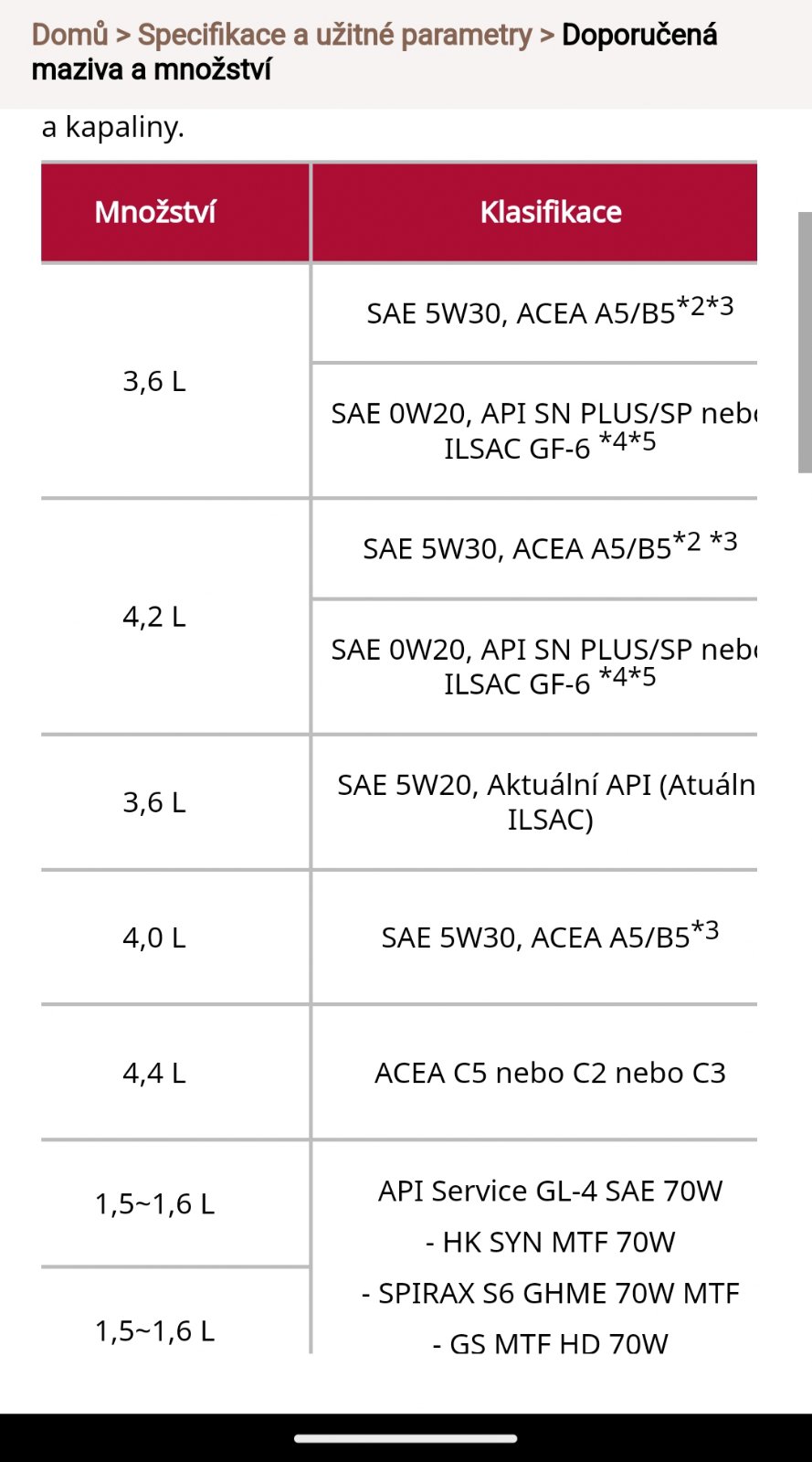

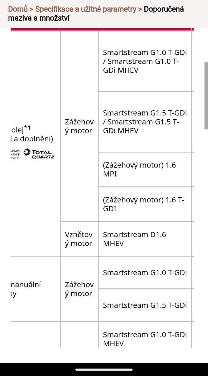

Poslal jsem tátovi na vložení 2 fotky z manuálu, můžete se podívat sami 🙂, najít to jde ;)
Pro uživatele Kie doporučíme na chytrý telefon appku Kia Owners manual, normálně z Google Obchodu. Je tam vše 👍
Fotky mě vložit nejdou, nevím proč, vloží Pitris

Tohle je snad poslední verze manuálu k autům s těmito motory a de facto potvrzuje to, co píšu výše.
