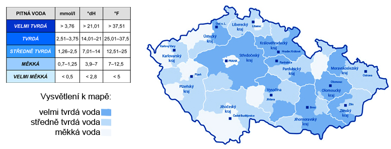

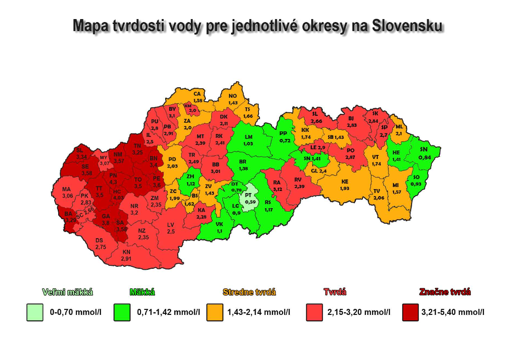

Už len zistiť čo znamená kvalitná pitná voda... Ja vidím rozdiel v tvrdá/mäkká...

To je taky pojem ze i nicom.
Z pohladu legislativy (vodarov, hygieny atd) ma pitna voda nejake hranicne obsahy nejakych latok a bud dostane "razitko" , ze je pitna alebo nie a je nepitna.
Pojem " kvalitna pitna voda" tu nemaju.
A okrem toho tieto normy beru na zretel zdravotne riziko pre cloveka. A veci ako hora vapnika alebo zelezo tu nevadia - vid niektore tu spominane rychlovarne kanvice. Ocividne clovek je menej chulostivy nez motor
Ak chces "kvalitnu" pitnu vodu , skus najblizsi hypermarket. Iste bude najaka ta mineralka v akcii
Ale ta samozrejme pre tu rieseny ucel je uplne mimo.
Tak potom ostava zakupit si ( ked uz budes v tom hypermarkete) nejaku tu filtracnu kanvicu co sa tam predavaju pre paranoikov a vyrobit si ju sam.
Ako to sa na to mozem fakt vy......
... uz sa nad tym zacinam len usmievat co sme schopni riesit.
To je taky problem kupit par litrov destilky / demineralizovanu/ za nula celá dačo liter? A je tiez v tom hypermakete mimochodom.
