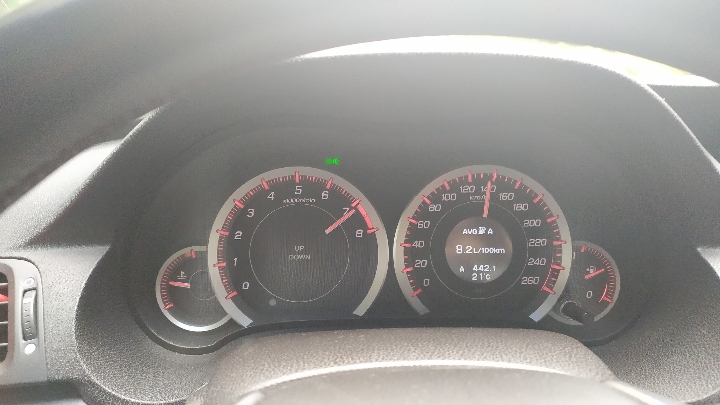

Řekl bych že ty aditiva fakt něco dělají páč Civica 1.5 jsem měl od r. 2006 a jezdil za asi 6,8 / 100. Nékdy po třech čtyřech letech jsem začal dávat toho Millerse a prúběhem let dlouhodobá spotřeba spadla o skoro půl litru. Pak byl Accord 2.0 kde to bylo u jízd na dovolenou za 7 /100 a po městě cca 8 / 100, a teď s Accordem 2,4 jsem při dlouhých jízdách na spotřebě 7,5 na 100 a ve městě asi 8,6 - 8,7 na 100. Jízdy jsou za těch 17 let v podstatě totožné, a styl jízdy taky. A určitě nejezdím "na klobouka" páč jak ty honďácký VTEC motory, tak i já máme rádi otáčky a jak to prohřeju, tak nad 5- ti t.ot. jsem častěji než pod dvěma, běžně mám ručičku otáčkoměru mezi čísly 2 a 5 a občas ji nechám kouknout se i k / za 7 :twisted: A NIKDY nebyl problém....:wink:
Na otáčky ale byla super Honda CBR 600 F4. Ta točila 14000 :twisted: :wink: Pak 929 a "jen" 12 :P
