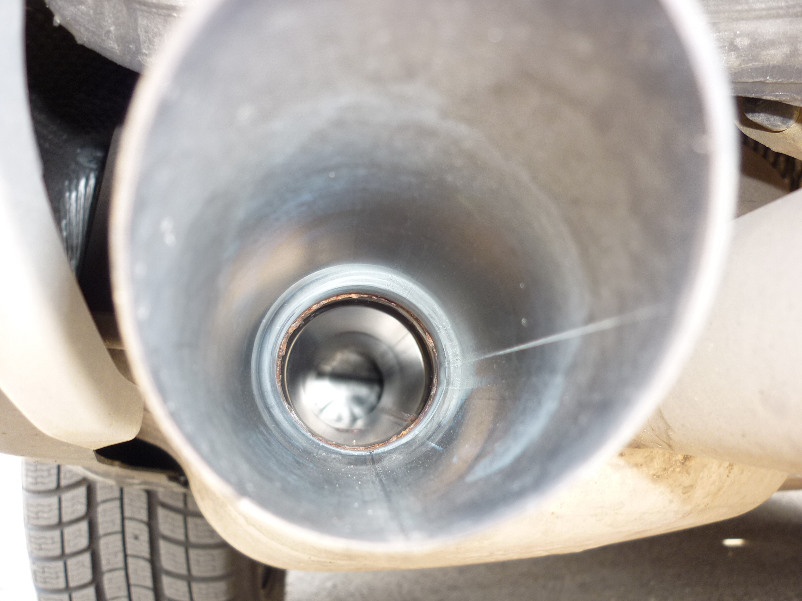

Jo jo, jsem svědek. Po 120 tisících mám výfukovou trubku zevnitř téměř kovově čistou. Lehký tenký světlý potah jde setřít prstem.
