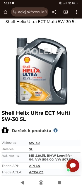

Dobrý deň páni, toto je nejaký nový olej od shell ?
SHELL HELIX ULTRA ECT MULTI 5W-30
čo naň hovoríte ?
Re: Shell Helix
Podle mě stejný olej v novém kabátě....
