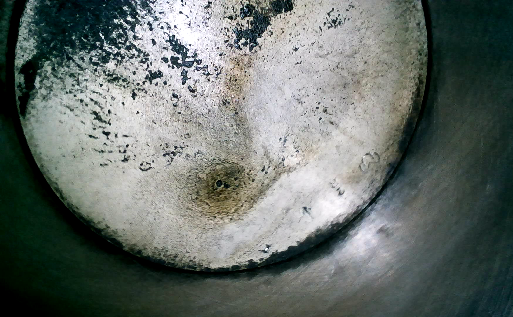

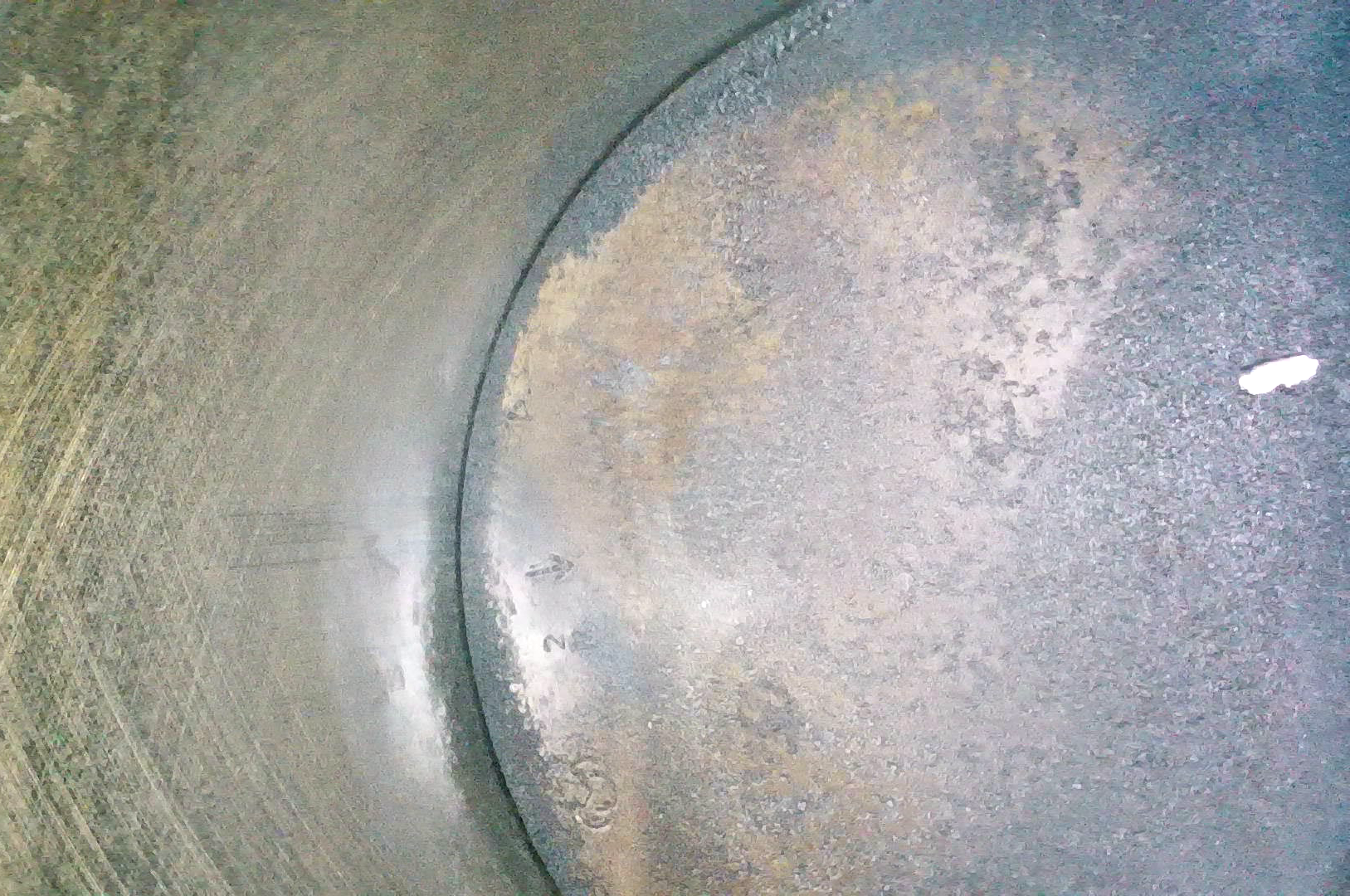

Všimol som si sadu na čistenie - dekarbonizáciu motora PRO-TEC CARBON X K1 + K2 a vyskúšal som ju na mojej Felicii. Kúpil som sadu dvoch sprejov a s odsávaním som experimentoval. Myslel som si, že na to použijem ručnú piestovú odsávačku, tá však na to nepostačuje. Chce do dlhodobejšie, najlepšie stále odsávanie (pomocou kompresora).
Postup čistenia je na tomto videu:
https://www.youtube.com/watch?v=tOv0e7xgGsc
Valce pred a po čistení som si prezrel endoskopickou kamerou.
Pred čistením vyzerali zhruba takto:
A po čistení to vyzerá zhruba takto:
Výsledok je podstatne lepší, ako som predtým dosiahol pomocou aditíva do benzínu. Ale dokonalé to nie je.
Spotreboval som však pomerne málo prípravku, takže čistenie by som mohol ešte niekoľkokrát opakovať.
Tu je výsledok môjho predchádzajúceho pokusu na motore v Seate:

PRO-TEC K1+K2 je overený a účinný.. mám to tiež pripravené na najbližšie dekarbo z hora.
Mnohí to aplikujú aj 3 krát po 20 minút pre úplne vyčistenie v prípade silnejších nánosov. Zo skúseností to dokáže veľmi účinne uvolniť aj prvý krúžok a zlepšiť kompresie.
Ideálny najefektívnejší prístup z mojho pohladu (ak sú už zanesené aj krúžky..) ktorý budem robiť na TSI najbližšiu dobu:
- najskor do horúceho motora naliať z hora na piesty TEC2000, nechať zopár hodin pôsobiť a pretiecť do skrine,..
- následne zvyšky z hora odsať, inštalovať sviečky, naštartovať a zahriať motor (bez jazdenia - 15min ) aspon na tých 70°C,..
- demontovať sviečky a aplikovať PRO-TEC K1 a K2 - nechat pôsobiť 20-30min,..
- vypustiť starý kontaminovaný olej + vymeniť filter,..
- naliať nový olej čo najnižšej prípustnej dynamickej viskozity (a ideálne s vyšším obsahom polyolesteru "POE" - ten veľmi efektívne odstráni už zmakčený karbón v drážkach po piestovom kúpeli a pôsobení K1+K2),..
- pojazdiť s novým olejom 300-400km (dynamickejším štýlom) a potom priamo do oleja naliať bud BG 109 EPR alebo TEC2000 - klasický preplach,..
- následne vymeniť olej/filter za finálny olej (ideálne tiež s vyšším obsahom "POE")

Pri takom intenzívnejšom čistení (3x za sebou...) nehrozí problém s katalyzátorom, alebo lambda sondou, od nečistôt?
Ja som mal po vyčistení menší problém s prvým štartom motora. Motor naštartoval na 4. krát. Ale inak bez problémov, po naštartovaní bežal stabilne a pružne reagoval na plynový pedál.
Na Felicii som si to chcel hlavne vyskúšať. Výsledok, podľa mňa, postačuje. Motor má pred výmenou oleja.
Ten zbytok chcem požiť v motore Seata, tam je viacej karbónu. Ale tiež až vtedy, keď sa priblíži termín výmeny oleja.
