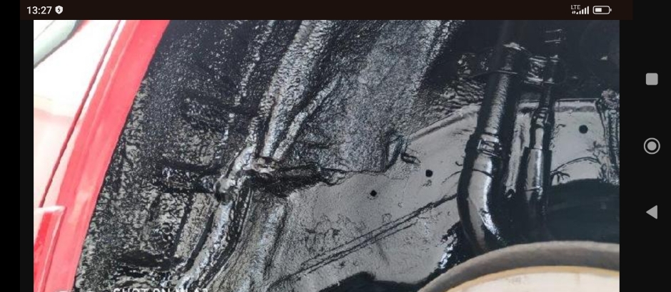

Probudím starší téma.
Rozhodl jsem se, při "renovaci" (záchrana před vrakovištěm, vrácení na cestu) 18 let starého itala po šesti majitelích začínajíc život jako leasingovka nějak ošetřit podvozek tak, aby vydržel víc než jednu zimu. Věděl jsem, že sice auto nebudu mít věčně, a že nadcházející majitel se o to nebude starat někde na wapce, ale chtěl jsem to udělat kvalitně, ne jen na oko na technickou.
Vsadil jsem na produkty pro ochranu podvozku od laboratoří Bilt Hamber - UK firma, specializující se původně na odstraňování/prevenci koroze, v dnešní době hodně rozšířená do autokosmetiky. Všechny produkty vyvinuté a testované ve vlastních laboratořích. Anglánům to tam všechno pěkně kvete, byť možná tolik nesolí, mají tam polovinu roku neustálé mokro, vlhko a u přímoří i slaný vzduch.
Na nápravy a nemocné místa v podbězích přišlo obroušení koroze a nátěr blokátorem koroze/odrezovačem Hydrate 80 (vodou omyvatelný, nic na bázi ředidel). Oranžové místa pěkně zčernaly. Na nápravy potom přišla barva ve spreji, nějak jsem do toho nechtěl investovat věcmi typu epoxidový nátěr či dvousložkový. Na to potom vosk na podvozek Dynax UB. Piplal jsem se s tím dohromady měsíc intenzivněji o víkendech po škole.
Do dutin šel dutinový vosk Dynax-S50. Údajně by měl fungovat i na již zkorodovaných površích lépe než UB, který slouží jako dlouhodobější ochrana. Prodává se ještě Dynax UC, C pro Clear, takže průhledný.
Všechny jejich voskové produkty by měly být na bázi lanolinu. Nemělo by vadit tedy ošetření již korodovaného povrchu, že by to pod tím kvetlo dál jak pod asfaltem či bodyčkem.
Letos jsem se s pixlami vosku v aerosolu (daleko pohodlnější aplikace než něco natírat.. mají to dobře vyřešené) vrhnul na garážovanou octavii rodičů. Přes zimu moc nejezdí, ale rozhodně není odstavená. Lepší čas než teď to ošetřit není. Už to není pěkně stříbrné zespod, ale třeba se to někdy bude dát smýt a bude to stříbrné znovu. Zadní podběhy snad poprvé dolů, místama tam ani nebyla barva a vosk. Polo taky něco dostane kvůli absenci zadních podběhů a věčně nespokojených lemů.
