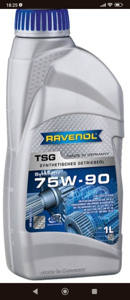

Jenomže pro převodovku 002 FNK žádná taková specifikace jako GxxxxA2 není. Tudíž VW pro tato auta nedodává odpovídající olej.
V dílenské příručce je konkrétně: "převodový olej G50 SAE 75W90 (syntetický)". Na označení G50 najdu haldy všech olejů a vlastně nic, co by odpovídalo.
Můžu vycházet jenom z toho, že mám označení (75W90 (syntetický)) API GL-4, protože hypoidní to není a co se týče aditivace, tak mám zřejmě smůlu a můžu jenom laborovat.
U toho Ravenolu TVS nebo co to je, tak tam je zase uvedeno, že je to minerál.

Re: VW, Audi, Škoda a Seat - nejen JAKÝ OLEJ ?
Je to TSG a je GL4. Synthetisches getriebeöl.
Nevím kde si vzal že minerál.
Stejně rozhodnutí zbude nakonec na Tebe, ale třeba najdeš svatý grál....

Ten Ravenol TSG 75W-90 má VW 501.50 i G 060 726A2
https://www.ravenol.de/de/produkt/getri ... sae-75w-90
