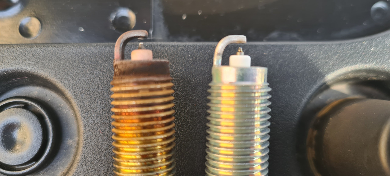

O víkendu jsem měnil svíčky v motoru K20C1. Původně jsem to měl v plánu až na jaře, ale stav svíček po 35.000 km (od výroby auta) ve mě moc důvěry nezanechal. Jsou to iridiové svíce NGK ILZKAR8H8S a výrobce stanoví výměnu až po 120.000 ujetých km. Nevím, ale tohle bych si v autě po takovou metu nenechal.

Ahoj, samozřejmě.
Omlouvám se, jedná se o přeplňovaný "dvoulitr" řady K, od Hondy, v tomto případě implementovaný v modelu Civic.
Nad Denso jsem samozřejmě uvažoval :roll: Mám je ve veškeré technice doma, jenže...
Vlezl jsem jak do papírového katalogu, tak do internetového a jako alternativu k těmto NGK ILZKAR8H8S, mi to v obou případech našlo Densa VXEHC24G (řada Iridium Tought), které lze za jistých okolností zaměnit za svíce v základní řadě iridiovek (Longlife) SGHE24HCR8S. Jenže prvně jmenované nejsou nijde v ČR k sehnání a nejsem si úplně jistý, zda by základní řada Denso byla lepší, než "vrchol" od NGK. To je do diskuse.... :?:
Řadu TT, Racing, nebo Power na mé auto Denso bohužel nevyrábí.
Takže jsem zatím objednal a použil svíce identické s prvovýrobou, čili ta NGKáčka na fotce.

Asi jsem slepej, ale co se ti na tý svíci nelíbí :?:

Možná se ta svíčka trochu přehřívá, ale to bude souviset se způsobem používání auta :lol:
Seriová produkce musí vydržet i používání typu "auto, kterým se jezdí na nákup" a to platí i pro CTR, takže u CTR, kde se stabilně využívá potenciál motoru, by déle vydržely studenější svíčky.
Možná zkus výběr svíček zkonzultovat s Danym: http://typer.cz/
P.S. Co bych dal za takhle hezky vypadající svíčky na své motorové pile :P

hlavne viac poladený upravený motor s vyššími tlakmi môže mať za určitých podmienok "problém" s vyšším odtrhom... viem že u týchto motorov hlavne v USA niektorí dosť laborujú a skúšajú vyššie odtrhy v kombinácii so snahou o silnejšiu iskru ( plasma boostre)
ja v CT-R každých 20tis.km nové originály (teraz v rámci projektu a finálneho skladania motora boli posledné sviečky vymenené po 7tis.km :D ) Podľa skúsenosti originály sú v K20C1 viac než dostačujúce a efektívne aj pre okruhové jazdy a poladené motory. Nad 500ps sa vraj už prechádza na rhutenium a upravuje odtrh.
edit.. tie Denso Iridium Tough v ničom lepšie pre tento konkrétny motor ako original nebudú.. keď už uvažovať nad niečim "lepším" tak OKADA plasma coils.. Nad čím v rámci projektu dosť vážne uvažujem (možno ako taká úplne záverečná čerešnička na veeeeľmi drahej torte :lol: )
