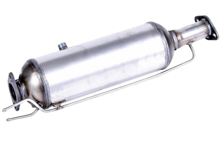

Re: Kia ceed sw -vhodný olej
Zohni sa pod auto a kuk ci tam neni niečo takéto:
vorryy
Příspěvky: 35
Registrován: pát lis 23, 2018 19:30
Příspěvek od vorryy »
U ceeda by měl být hned za svodem a tam nic není,takže bych ho mít neměl
Tiež si myslím,že nie. Inak hrdzavé to máš skoro jak ja :)
