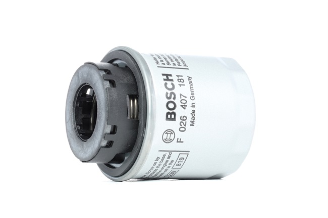

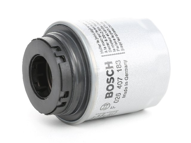

Libor píše:Tlaky u obou popisovaných filtrů Mann jsou stejné, teď jsem se díval do autodocu:
otevírací tlak obtokového ventilu 2 bary.
Oba mají dva zpětné ventily.
Liší se jen daty, od kterého lze použít ten konkrétní filtr. W 712/94 od 7/2010 lze použít i do jiných motorů, než jen TSI, kdežto W 712/93 lze použít jen pro 1.4 TSI do r.v. 6/2010.
Zdroj autodoc.
Romerro píše:
Libor píše:Tak ještě jeden rozdíl by tu byl, 712/94 je levnější o cca 30 Kč :-)
Mohu se zeptat, proč jdeš do toho "testu"?
Jen ze zvědavosti...možná mi s ním bude rachotit řetěz o sekundu méně při studeném startu :-), když je to inovovaný typ.
Přišel někdo na ten rozdíl? Koncern VW to ve svém katalogu u 1.4 TSI rozlišuje. Láme se to 06/2010.
Nebo jinak, zkusil tedy někdo novější typ filtru na starší modelový rok motoru? :D
barney
Příspěvky: 4
Registrován: pát dub 10, 2020 20:04
Re: olejové filtry Mann a jiné
Příspěvek od barney »
Na stejné kódy motoru, stejné rozměry, stejné tlaky. Viditelný rozdíl je v těsnění - co to může ovlivnit? Můj tip je právě, že novější líp drží tlak oleje pro studený start motoru - pro rozvodový řetěz lépe. :?: :o
Starší
Novější
