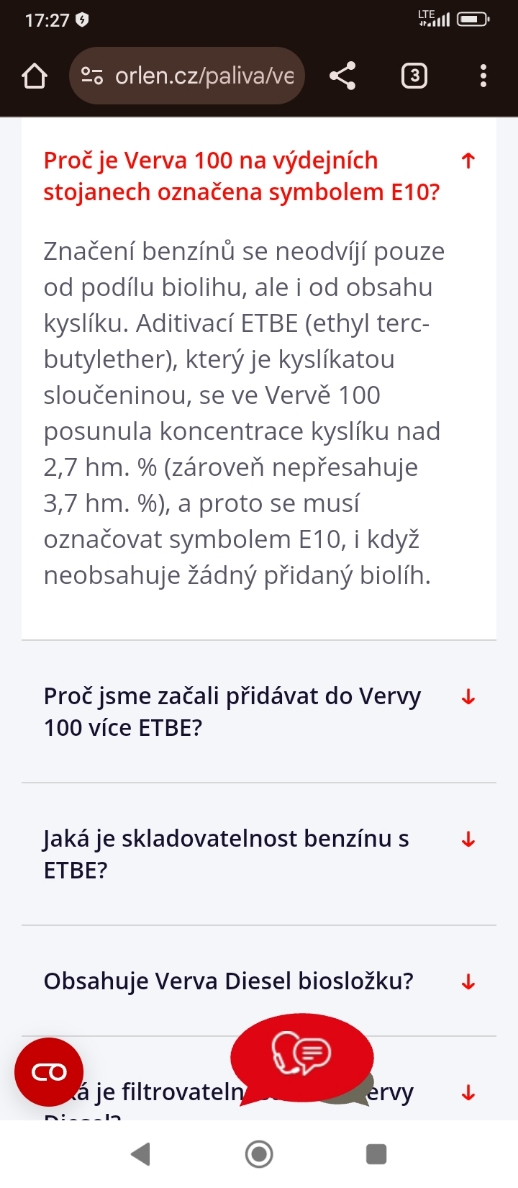

Vy sa ale máte. My už i 100vkové benzína E5 ,štandardné samozrejme E10
Re: Benzin bez ethanolu
Tak u nás má N98 na stojanu taky E5 (a Verva 100 má E10) ale za a) je to dáno koncentrací kyslíku, a za b) neobsahuje MTBE ale ETBE.
A Eurooil u N98 píše že obsah biolihu do 0,2%
Řekl bych že to u vás bude s N98 + - nastejno.
