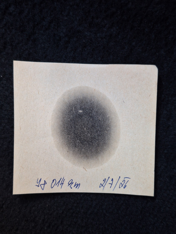

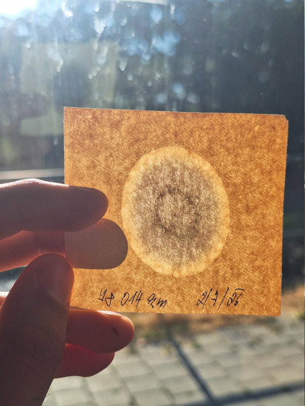

Ahoj, mám následující otázku:
Před 8 tisíci km a 4 měsíci jsem měnil olej u V-klasse. V příručce od auta bylo 10,5 L, nalil jsem 9,2 L a bylo plno. Nedávno mi v kopci na dálnici vyskočila hláška 'Snižte hladinu oleje'. Zjistil jsem, že příručka na internetu uvádí objem 9 L, doručení výrobců olejů pak 8,5 L. Odsál jsem tedy 1 L (nyní mám asi teda 8,2 L+) a hladina spadla tak 5 mm pod MAX (mezi min a max je 2,5 L).
Nedalo mi to ale a váhal jsem, jestli nemám naředěný olej naftou. Regenerace vždy dokončuji, byť jsou cca co 350 km (krom dlouhých tras, jezdím 2x denně 33 km, ale i ostatní s W447 mají stejnou periodu). Udělal jsem si kapkový test a výsledek je takový:
Mam to řešit, nebo můžu v klidu odjet na cesty? Díky

Nechci být špatným prorokem, ale vypadá to že tam té nafty bude dost :cry: Zkus to srovnat sám.

Pitrisi, děkuji za odpověď. No toho jsem se bál. Když jsem to zkoušel na jiný papír (nějaký starý, tvrdý, recyklovaný) tak to bylo úplně přesně ohraničené, no na tomto z nějaké socialistické knížky (tenším, starém recyklovaném) se to rozjelo.
Tak to asi raději vyměním olej před dovolenou. Jen teda 8 tis mi přijde hrozně málo. Regenerace vždy dokončuji, ale pravda jezdím na obyč naftu s biosložkou.

Ahoj! Dle mého soudu na ten jev nemá kvalita nafty žádný extra vliv, pronikání paliva do oleje je prostě průvodní jev regenerace DPF. Obzvláště má-li V-klasse regeneraci řešenu přidáním nafty na vstřicích (aby pak nespálená část shořela ve filtru pevných částic a tím jej "vypálila".) Někteří výrobci vozů to řeší přídavným vstřikem až těsně před DPF, ale bojím se, že Mercedes to tak nemá... I proto se velmi doporučuje měnit olej častěji.
