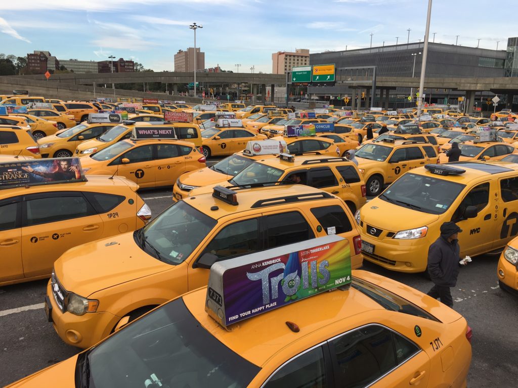

Tedy v Camry použitý olej 5w-30 ILSAC GF5 a interval výměny oleje v rozmezí 4300 km -5600 km si zvolil provozovatel flotily NY taxíků na základě svých dlouhodobých zkušeností.
Pokud někdo provozuje flotilu jejíž malá část vypadá nejspíš nějak takhle:
https://www.nycyellowcabtaxi.com/wp-con ... 24x768.jpg
tak asi nebude bezdůvodně vyhazovat prachy za předčasné výměny oleje u stovek svých aut ...
O tom, že výměny olejů ve flotile silně optimalizují svědčí to, že u spalováku měnili olej po 10 až 15 tisících mil, tj po 16 000 až 24 000 km, což je na americké poměry, kde je zažitou tradicí měnit olej po 3 až 5 tisících mil, netypicky dlouhý interval.
