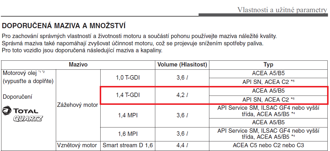

michalpce:
Díky za odpověď, ale nevím, jaký manuál myslíš... Zde je uvede něco jiného:
O jiném (novějším) manuálu nevím. Není to sice pro motor 1,5, ale pro 1,4.
Jinak Pitris doporučuje C2/C5 v případě, že máme filtr pevných částic (pokud jsem to správně pochopil).
