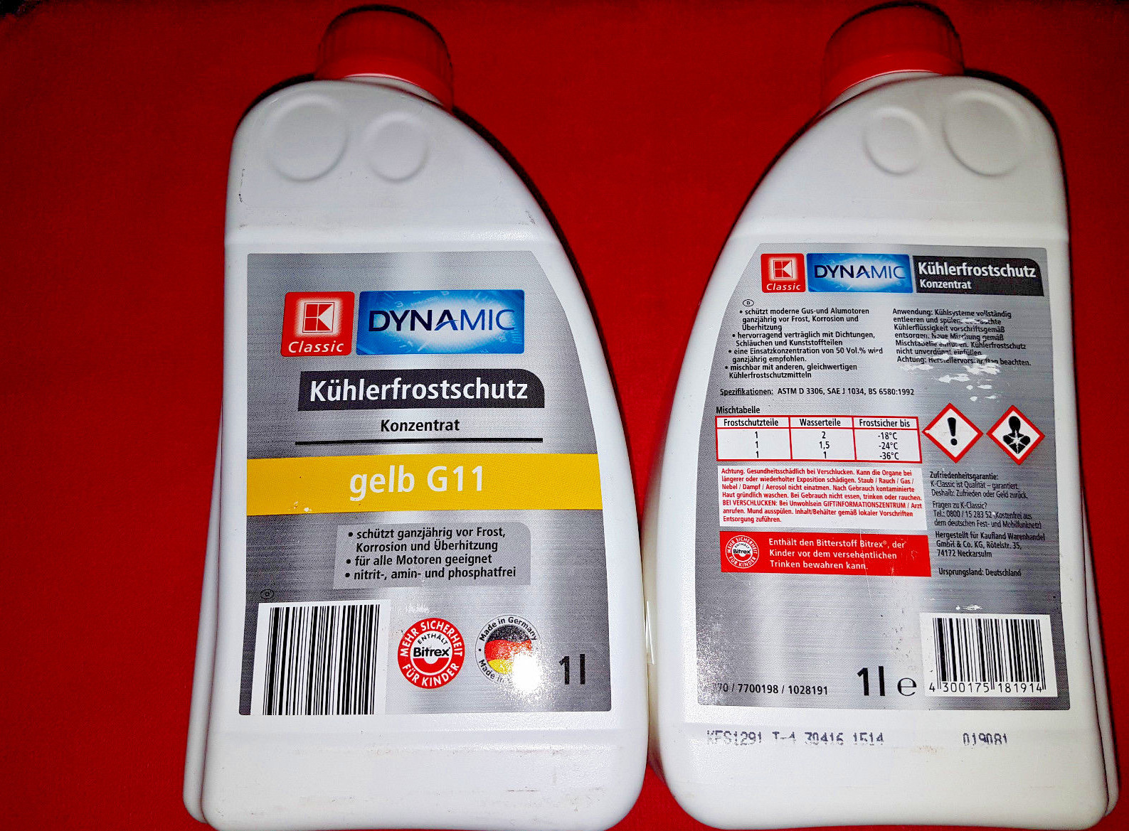

momentalne maju v Kauflande kaufland nemrznuca zmes do chladicov dva druhy
G11 zlta a G12+ fialova
podla tabulky by som uz mohol pouzit aj G12+ (vraj G12+ vydrzi 5 rokov namiesto 2 rokov G11) ale zasa v clanku upozornuju na to ze starsie kvapaliny mali silnejsie inhibitory korozie, takze neviem co mam pouzit
Co mi poradite?
rozmyslam ze aku kvapalinu, v navode je len napisane ze tekutina na baze etylen glykolu
Co mi poradite?

Re: Zmes do chladiča
tak co mi poradite
mam kupovat z Kauflandu alebo mam nieco zhanat cez internet?
a co mam kupit? G11 alebo G12+ ?
matuco posobi to, ze z Kauflandu je G11 zltej farby, keby bola modra tak ma to tak netrapi a dam tam tu
(motor do Matiza sa vyrabal od roku 1998 do roku 2008, takze asi znesie obe kvapaliny)
pripadne poradte !
pripadne poradte !
no dobre ale aka konkretna kvapalina do chladica ti z Kauflandu fungovala?
a samozrejme je tu otazka preco je G11 ZLTEJ farby, mozno bude vediet modelar
totizto zlta ma byt G10
http://www.autodielygafa.sk/Categories/ ... icov-96243
no ano existuje aj zlta G11 a ta sa pouziva pre Renault a PSA (Peugeot a Citroen)
moze sa miesat? no neviem ... s cim
