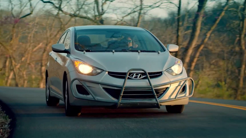

Žena najela s Hyundai více než 1,6 milionu kilometrů během pouhých pěti let
Jde o u nás už neprodávaný model Elantra modelového roku 2013, který od svého zrodu najel více než 1,6 milionu kilometrů. Nespletli jsme se ani v jednom čísle, jde vážně jen o pět let starý vůz, který jezdí přes 320 tisíc km ročně a za tak krátkou dobu dosáhl celkové kilometráže, o které se naprosté většině aut nezdá ani po několika dekádách na světě.

Uz jenom to, ZENA, je divny.
Re: Olej pro Hyundai Elantra
Podle mě je to kachna.
Zeli, knedle...., je s tim prace, no efekt
Přesně takovou Elantru jsem viděl v roce 2014 u C&K Brno, byla stara 1/2 roku a měla kaputt převodovku ani ne 10 tkm najeto. A to že s tím jela skoro 1000 km denně tak to snad nikdo nemůže uvěřit. Kdyby se odečetly SO a NE tak to vychází na skoro 1500 km denně. Nesmysl.

Jenže ona je americká žena...

A navíc americkým tempem = nesmysl na kvadrát!abc píše:...tak to vychází na skoro 1500 km denně. Nesmysl.
Pred pár dňami som ten článok čítal, a neurobil na mňa žiaden dojem, ani som sa nezamyslel na štýl "fíha, je to možné? -- to je ale kvalita -- naozaj mohla tolko natočiť?" a pod., akurát bolo trocha úsmevné ako žena sedí - takto celodenne 24/7... http://www.autoforum.cz/tmp/magazin/h9/ ... 00_600.jpg (Tie štyri čačky pred čelným sklom majú byť asi plašiče zveri)
Video som pozrel až pred chvílou, a bolo jasné prečo ten môj prvotný nezáujem - som imúnny voči reklame, jej podfarbené ohnuté zdelenie tak ostalo mnou neprijaté.
Už tá typická slizká reč a podfarbený klavírny sprievod, neinvenčný prevarený pátos prezrádza v prvých sekundách; a k tomu ešte na spodnej časti obrazu reklamné upozornenia - jasná reklama, osvedčené semenište poloprávd až lží, klip zavesený pod oficiálnym HyundaiUSA.
Zabudli však vyzdvihnúť aj kvalitu ich lakovania, jediný ťukanec odrenec škriabanec ani po 1,6 milióne kilometrov - teta by ich pri jej zaneprázdnenosti nemala čas opravovať. Možno používa ten sprej z telešopingu, že nastriekaš a každý jeden vryp, škrábanec sa do chvíle nepoznatelne zacelí.

ram vypada vtipne, asi jak z instalacneho drotu..
kolega vysrotoval micru lebo srnky parohate... mal ju vydrbanu az na stlpiku, kapota, sklo, strecha...
