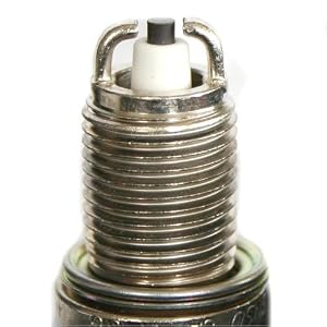

jerome píše:Rozmery sviecok sedia akurat odporucane maju byt (tvar kontaktov) : 1 kontakt
a ja som dal : 2 kontakty Zmes sa zapali tak ci tak :wink: Mozno sa vsak mylim...
Ano, mýlíš se, poněvadž těch rozdílných parametrů je na svíčkách zhruba tucet a ne všechny jsou patrné na první pohled. Např. cokoli kromě jednoho jiskřiště (tedy více elektrod, pokud se nejedná o tzv. pomocné) je už z fyzikální podstaty věci špatně. No a zrovna Honda vyžaduje u svíček do svých motorů specifické provedení konce ocelového těla - kvůli šíření plamene od jiskřiště do prostoru válce. Takhle bych mohl pokračovat, ale proč se namáhat, když některým stačí, že "se přece jen točí". :(
Příspěvky: 5787
Re: E85 a svíčky - vliv na motor
Kludne mozes pokracovat mna to zaujima. Pisal som ze som dal ine sviecky lebo som o nich nemal paru. Neskor som sa zacal zaujimat ale auto fungovalo dalej aj s tymi nespravnymi tak som to neriesil. V serviske mam odporucene NGK ZFR5F-11 alebo nahrada Denso K20PR-U11 tj klasicke kontakty
Po novom (odporucanie vyrobcu sviecok) mozem pouzit uz aj irídiové alebo Twin tip alebo dokonca predajca nahr. dielov da kopec dalsich nahrad a neriesi ani pocet kontaktov. Najvhodnejsie je asi drzat sa manualu. Zostatok je asi podla uvazenia ( iridium,TT) :?:

jerome píše:Denso K20PR-U11
To mne ponekud prekvapuje, nebot jsem mel za to, ze motory Honda pouzivaji specialni rantl, tj. v oznaceni Denso svicek KJ..., zatimco tyhle jsou bez toho spec. rantlu.
jerome píše:Twin tip
nejsou vicekontaktove.
jerome píše:alebo dokonca predajca nahr. dielov da kopec dalsich nahrad a neriesi ani pocet kontaktov.
No a to je prave ten binec vytvarejici "zivotni prostor" pro ostatni vyrobce svicek "pro vsechny motory". :twisted:
V kazdem pripade plati, ze japonske motory dobre jezdi jen na NGK a Denso, v pripade krajni nouze lze snad jeste pouzit Champion, urcite ne Bosch. No a rozhodne se vzdy vyhni viceelektrodovym!
